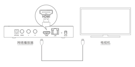

1.                      连接播放器和电视机
(1)用HDMI线连接播放器的HDMI输出接口。
(2)HDMI线的另一端连接电视机的HDMI输入接口。
(一般平板电视有2 个或以上HDMI接口,通常在电视机侧面或背面)
(3)接上电源,播放器指示灯为红色, 用遥控器开机启动(启动后指示灯变蓝), 首次启动需要大约25秒。
(4)将本地硬盘或U盘插入本机USB接口后,本机可自动读取USB 移动硬盘、网络邻居共享等存储空间的节目。

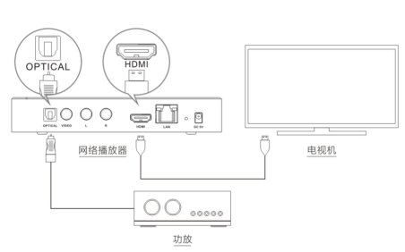

2.                      连接功放(无功放请略过此步骤)
15.1功放安装步骤
①用HDMI线连接电视和播放器
②用光纤(或同轴)线连接5.1声道数字功放。
27.1次世代功放安装步骤
①一条HDMI线连接播放器和功放的HDMI输入端口
②另一条HDMI线连接电视机和功放的HDMI输出端口。

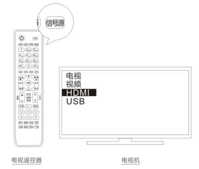

3.                      电视机设置
按电视机遥控器的“输入选项"或“信号源“进行信号输入源的选择(不同电视机按键描述可能稍有差异),选择HDMI。

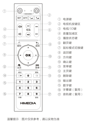

4.       遥控器功能介绍

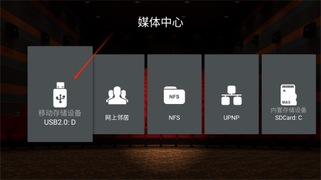

5.                      媒体中心
媒体中心可查看U盘\硬盘(如已接上)、网上邻居、NFS、UPNP、内置SD卡等目录。

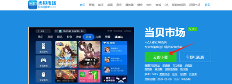

(1)                      如何安装第三方App
答:您可以安装第三方应用市场来安装第三方软件,或者通过下载第三方软件到U盘,使用U盘完成安装。具体操作方法以安装当贝市场为例:
①        在电脑端浏览器打开链接:https://www.dangbei.com/apps/
②        下载当贝市场apk软件到U盘;

③        U盘连接到盒子后,依次进入媒体中心→U盘管理→全部文件(不同型号的设备,页面会有差异,但路径相同,请以所购机型为准);
IMG_256
IMG_256
④        找到安装包,按遥控器【OK键】确认安装即可。

②        使用电视机遥控器,切换到播放器对应的视频信号输入源;
